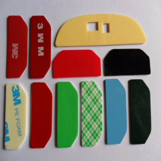

泡棉的分类:泡棉可以分为海绵和泡棉两种。
模切行业中模切的产品只要是泡棉,这类材料都有一个共同的特性,材质相对于其他的材料来说,比较软,所以在模切过程中,会有不同程度的变形,不管是海绵还是泡棉,都很少单独使用他们的,一般是一层或者多层胶来使用。
泡棉的属性,有压缩比,厚度、密度、硬度、颜色等一些主要特性。压缩比是指最大限度能压缩多少比例。比如需要比例为95%,则可以理解成在模切过程中,只有整体压缩到整体厚度的95%之后,它才会被切断。
模切常用的泡棉材料有:PORON、圣戈班、EVA、EPDM、吸音泡棉、PU泡棉等。

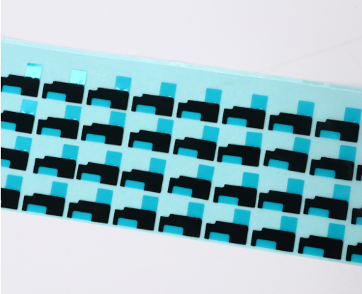

1.切泡棉时所遇到的情况:变形,因为泡棉很软。刀去冲的时候就将泡棉挤扁了,再将它切断,因为刀模有内外之分,当内部压力比外部压力大的时候进行冲切,会让冲切横截面变形,有时候会出现凹进去,或者倾斜的情况。而正确的泡棉冲切后横截面是直的。若是横截面冲不好就是弯的。
2.要想将泡棉冲出来同时排废,用水切割方法或者两刀套切的方法来做。而有些师傅没法做到将产品切得很直且能够将废料排掉,其实这种情况在刀模的选择及师傅的技能加持下是可以做到的。
