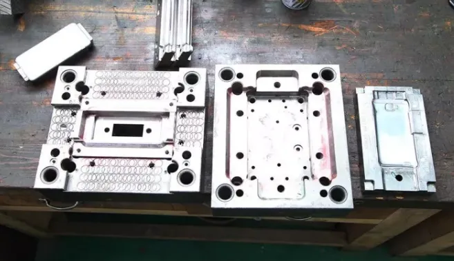

五金模
五金模具是在工业生产中,用各种压力机和装在压力机上的专用工具,通过压力把金属材料制出所需形状的零件或制品,这种专用工具统称为五金模具
五金模具可根据各种工艺分类:冲裁模 、弯曲模 、拉深模 、成形模
其他组合模:单工序模 、复合模 、级进模(也称连续模)、多工位模
冲裁模 沿封闭或敞开的轮廓线使材料产生分离的模具,如落料模、冲孔模、切断模、切口模、切边模、剖切模等
弯曲模 使板料毛坯或其他坯料沿著直线(弯曲线)产生弯曲变形,从而获得一定角度和形状的工件的模具。
拉深模 是把板料毛坯制成开口空心件,或使空心件进一步改变形状和尺寸的模具。
成形模 是将毛坯或半成品工件按图凸、凹模的形状直接复制成形,而材料本身仅产生局部塑性变形的模具。如胀形模、缩口模、扩口模、起伏成形模、翻边模、整形模等
单工序模 在压力机的一次行程中,只完成一道冲压工序的模具
复合模 只有一个工位,在压力机的一次行程中,在同一工位上同时完成两道或两道以上冲压工序的模具
级进模 压力机在一次冲压行程中,采用带状冲压原材料,在一副模具上用几个不同的工位同时完成多道冲压工序的冷冲压冲模,模具每冲压完成一次,料带定距移动一次,至产品完成。
多工位模 在冲压过程中材料料带始终向一个方向运动;模具内部料带切断后向两个或者两个以上方向运动的叫级进模;料带送料在模具内部完成的叫自动连续模;在一个冲压生产链上用不同工艺的冲压模具用机械手或其他自动化设施,采用模具或者零件移动完成工件冲压加工额定模具叫多工位模。
五金模具及冲压件
QDC复合模
QDC模即采用模块组合的方式,使用雕刻刀模或腐蚀刀模安装到五金冲模模座中,进行冲 切、清废;因为 可 根据不同的模切需要进行快速模具更换,兼顾了刀模的优势和冲模的精度、稳定性,还可以根据模切的需要分工序冲压,两次套孔的公差可达到0.05mm。
主要用于生产一些工艺复杂且不易排废的一些产品
模切寿命可以重复修模
QDC复合模

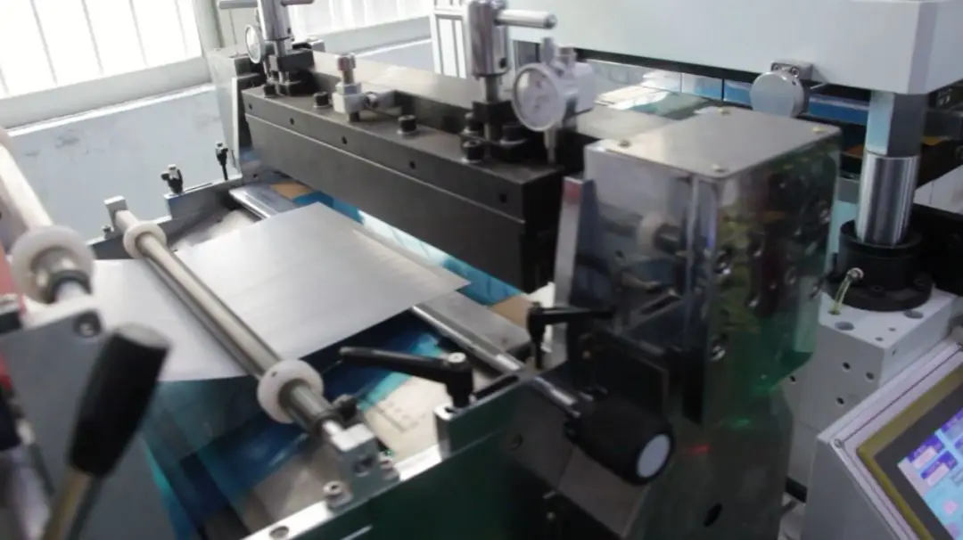

根据模切材料如何选择模切刀的角度
一、普通纸板普通纸板包括常见的卡纸,瓦楞纸等。
模切这类纸板选用普通的激光刀(刃角52o)就可以了,假如模切外形复杂,则需要选用刀身硬度稍低,弯曲机能较好的刀料。在模切过程中,假如需要模切压力小,则可以选用刃角为42 o的刀料。小的模切压力可减少刀刃磨损,延长模切寿命
二、硬质胶板硬质胶板包括PVC,PET,电子板,高密度材料,垫片等。
模切这类材料需选用硬度大的刀料。普通的激光刀刀身硬度为39HRC,刀刃硬度为57HRC,若模切硬质胶板,则需选用刀身硬度达47HRC,刀刃硬度达59HRC的刀料。刃角越小,刀刃硬度越大的刀料,则耐磨性越好
三.柔韧材料柔韧材料包括铝箔,腹膜材料,软性塑胶等。
模切这类材料需选用刃口经精细磨制的刀料,这类刀料刃面光滑,所需的模切压力小,能等闲穿过粘性材料,并减少切边拉丝起毛的题目
四.回收纸模切回收纸非常轻易产生纸粉,因此,应选择能减少模切过程中刀刃与纸的摩擦力的刀料。刃面经由抛光或涂层处理的刀料,非常光滑的,能适应这一要求;若刃角达到42o,则能进一步减少模切压力。

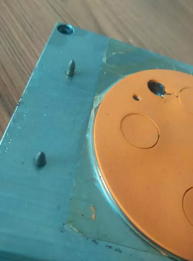

常见刀模异常---刀口
产生原因
刀片接口处未接到
接口处刀片偏移
处理方法
刀片未接到---可用锥子在刀片两端朝中间敲
接口未接好---可以用尖嘴钳将偏移的刀片轻轻夹正
注意事项
非专业人员请勿操作
操作时尽量不要碰到其它刀锋
常见刀模异常---缺口
产生原因
刀片在流通过程中碰伤
刀片在使用过程中操作不当碰伤
处理方法
用美工刀片在刀锋两侧轻轻刮拭,不能太用力。直到正视刀锋无异常为止
注意事项
视缺口程度严重度,太严重则须重换刀
力度适中,不能太用力
特别提醒,纸类印件在刮过刀片后,必须增加检查频率
