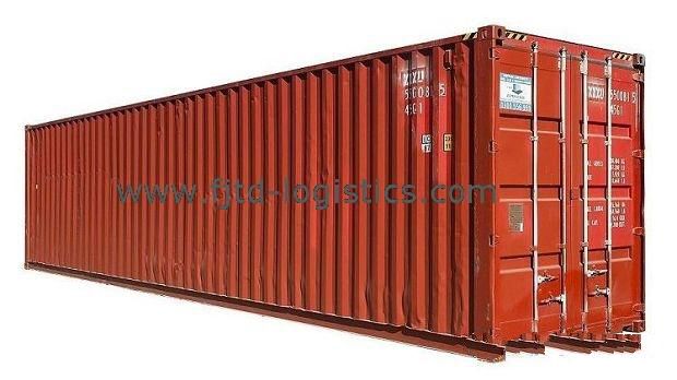

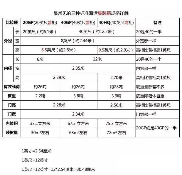

20GP、40GP和40HQ是三种最常用的集装箱

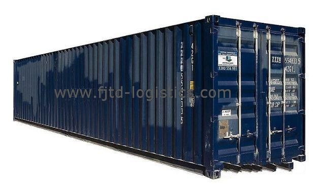

1)20GP的尺寸为:长20英尺X宽8英尺X高8.5英尺,简称20尺普柜(下图)
2)40GP的尺寸为:长40英尺X宽8英尺X高8.5英尺,简称40尺普柜(下图)
3)40HQ的尺寸为:长40英尺X宽8英尺X高9.5英尺,简称40尺高柜(下图)
长度单位换算方法:
1英寸=2.54cm
1英尺=12英寸=12*2.54=30.48cm
集装箱的长宽高计算:
1)宽度: 8英尺=8*30.48cm=2.438米
2)普柜高度:8英尺6英寸=8.5英尺=8.5*30.48cm=2.59米
3)高柜高度:9英尺6英寸=9.5英尺=9.5*30.48cm=2.89米
4)小柜长度:20英尺=20*30.48cm=6.096米
5)大柜长度:40英尺=40*30.48cm=12.192米
集装箱的箱体体积(CBM)计算:
1)20GP的体积=长*宽*高=6.096*2.438*2.59米≈38.5CBM,实际可装货物约30m?
2)40GP的体积=长*宽*高=12.192*2.438*2.59米≈77CBM,实际可装货物约65m?
3)40HQ的体积=长*宽*高=12.192*2.438*2.89米≈86CBM,实际可装货物约75m?

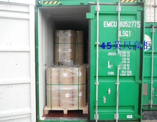

45HQ的尺寸和体积又是多少?
长=45英尺=45*30.48cm=13.716米
宽=8英尺=8*30.48cm=2.438米
高=9英尺6英寸=9.5英尺=9.5*30.48cm=2.89米
45HQ的箱体体积=长*宽*高=13.716*2.438*2.89≈96CBM,实际可装货物约85m?

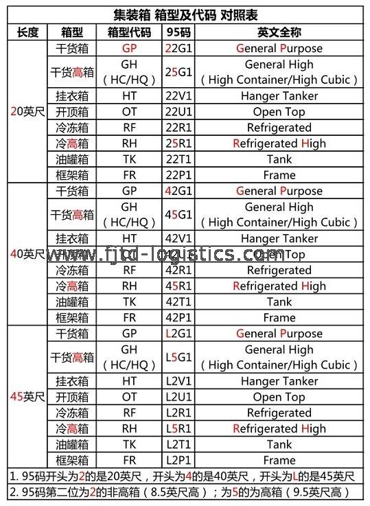

8种常见的集装箱及代码(20尺为例)
1)干货箱:箱型代码GP;95码22G1
2)干货高箱:箱型代码GH(HC/HQ);95码25G1
3)挂衣箱:箱型代码HT;95码22V1
4)开顶箱:箱型代码OT;95码22U1
5)冷冻箱:箱型代码RF;95码22R1
6)冷高箱:箱型代码RH;95码25R1
7)油罐箱:箱型代码TK;95码22T1
8)框架箱:箱型代码FR;95码22P1
20尺、40尺、45尺明细如下:
仔细观察一下,发现“规律”了吗?
1)箱型代码第一个字母为“G”的,都是普通集装箱(普通箱和挂衣箱、冷冻箱、框架箱等特种箱相对),因为G就是General,表示普通的、一般的、通用的
2)箱型代码第二个字母为“H”的,都高箱,因为H就是High,表示高的
3)95码第一位数字为2的是20英尺,开头为4的是40英尺,开头为L的是45英尺

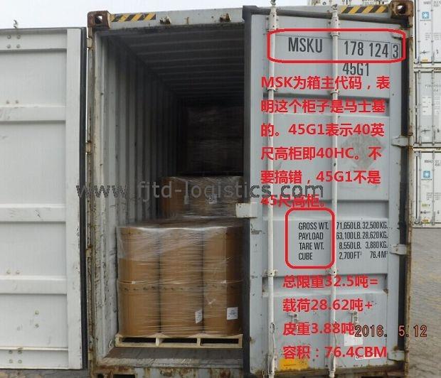

4)95码第二位数字为2的非高箱(8.5英尺高);为5的为高箱(9.5英尺高)——这个要特别注意,5并不代表45英尺,如40HQ的95代码为45G1,这个极易让人误以为是45HQ的柜子,其实45G1指的是40HQ
对了,95码是啥意思?
95码就是联合国UN/ISO标准代码库里面所提供的95版本的数字-字符型代码
