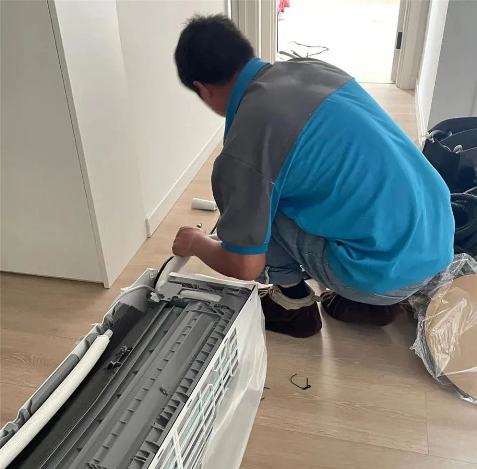

“空调买得贵不如装得好”——这是安装师傅私下常说的一句话。许多家庭发现,明明买了新一级能效的空调,电费却比邻居家高出一截。问题就出在安装环节!本文揭露5个安装陷阱,教你避开“电费刺客”。

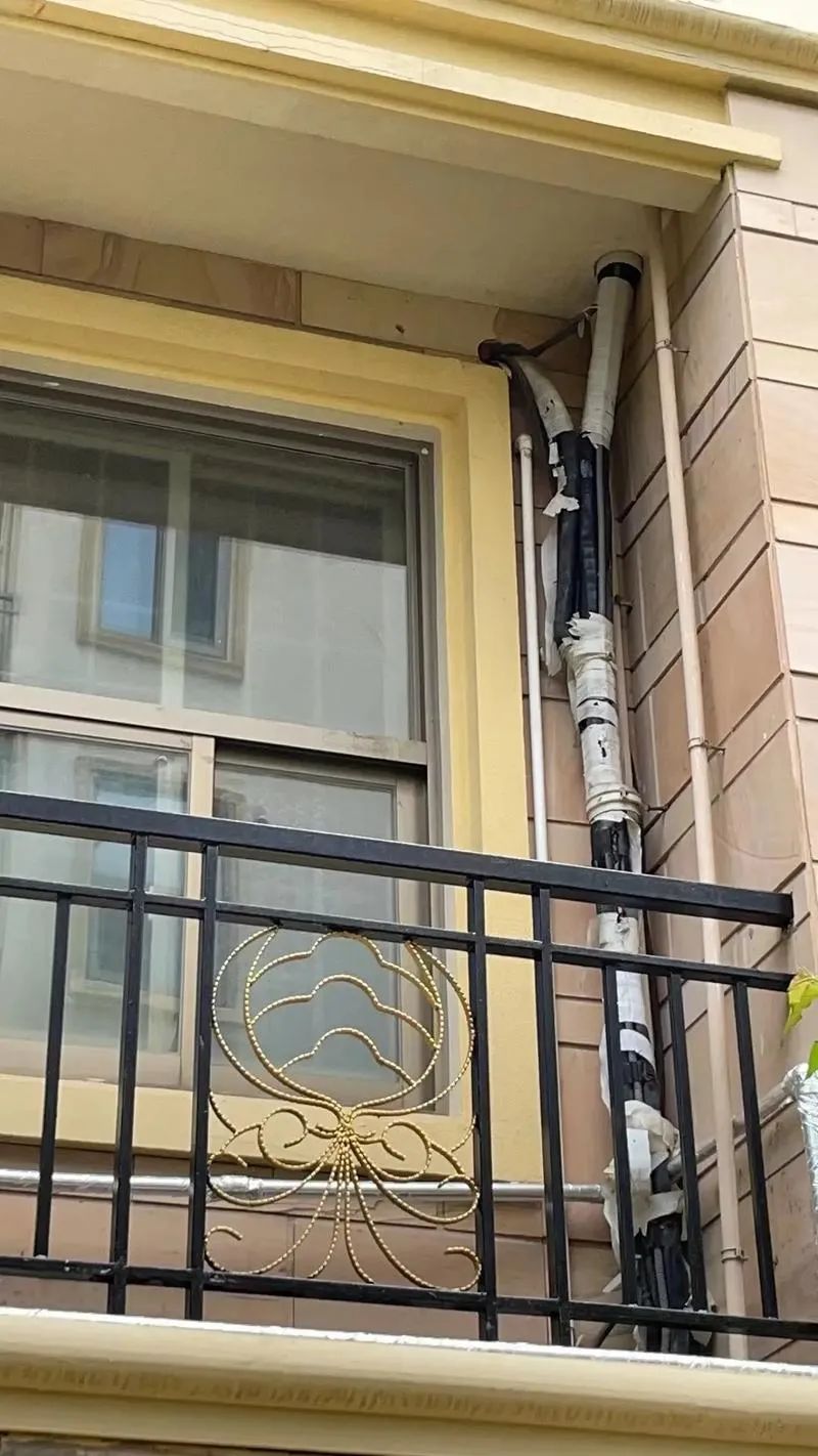

一、外机位置:装在“西晒墙”或“封闭阳台”,耗电直接飙升30%
陷阱实录:
为图方便,部分安装师傅将外机装在西晒墙或封闭阳台内。夏季高温下,外机散热空间不足,压缩机被迫高频运转,耗电量激增。实测显示,外机环境温度从35℃升至45℃时,空调耗电量增加28%-35%。
避坑指南:
1.外机需安装在阴凉通风处,避免阳光直射;
2.两侧预留至少20cm散热空间,顶部无遮挡;
3.封闭阳台安装需加装导风罩,强制对流散热。

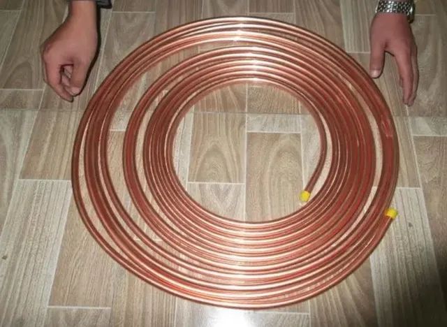

二、铜管长度:超标未加氟,制冷效率暴跌
陷阱实录:
国家标准规定,铜管长度超过5米需补充制冷剂(R32冷媒每米约加注20g)。部分安装队为省成本,擅自延长铜管(如从客厅到卧室走10米管)却不补氟,导致制冷剂不足,压缩机长时间满负荷运行。
避坑指南:
1.提前规划空调位,尽量缩短铜管长度;
2.超过5米必须要求补氟,并索要加注记录;
3.铜管弯折处需用专业弯管器,避免死折影响流量。

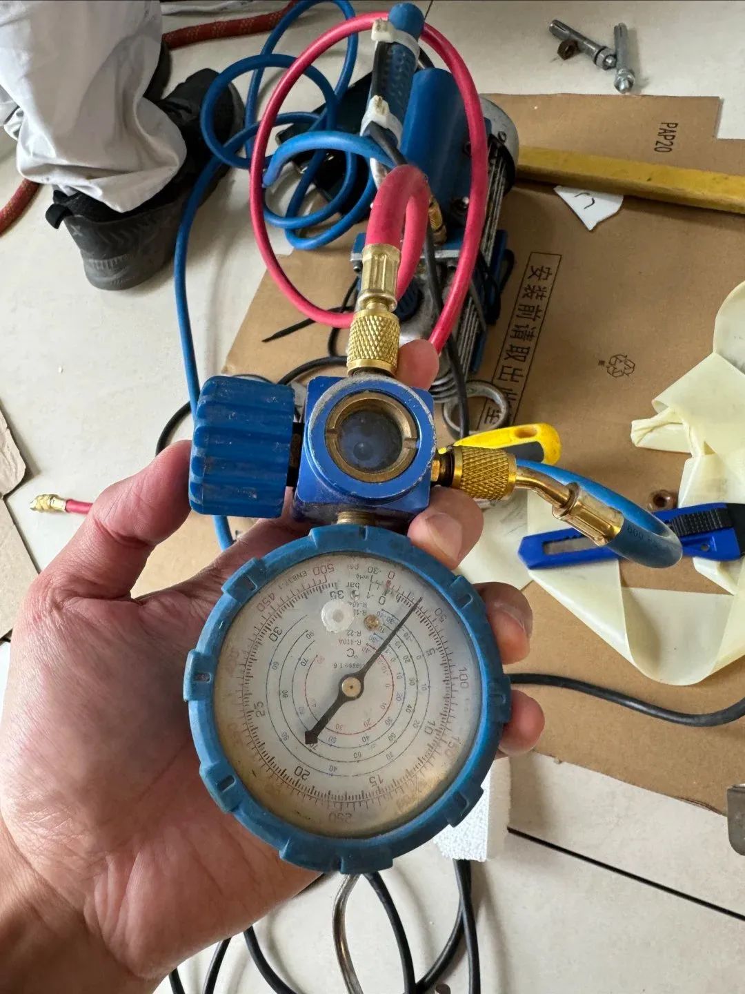

三、抽真空时间:不足15分钟,能效衰减20%
陷阱实录:
R32冷媒空调安装时必须抽真空(排除管道内空气),国标要求抽真空时间≥15分钟。但部分师傅为赶工,仅抽5-8分钟,残留空气导致冷媒混入杂质,制冷效率下降。实测显示,抽真空时间不足的空调,APF值从5.0降至4.0,年耗电量增加约180度。
避坑指南:
1.安装时全程监督,用手机计时确保抽真空≥15分钟;
2.观察压力表,真空度需≤-0.1MPa(即压力表指向-1kg/cm²);
3.完成后要求师傅展示真空泵工作时间记录。

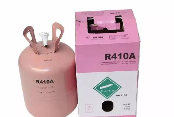

四、冷媒选择:误用R410A,环保性差还费电
陷阱实录:
根据《蒙特利尔议定书》,2025年起R22冷媒全面淘汰,但部分安装队仍用R410A(GWP值=2088)冒充R32(GWP值=675)。R410A不仅全球变暖潜能更高,且需更高工作压力,导致压缩机耗能增加。
避坑指南:
1.核对空调机身标签,确认冷媒型号为R32;
2.安装时要求查看冷媒罐标识,拒绝使用无品牌或过期冷媒;
3.优先选择标注“GWP≤750”的机型(如格力、美的部分系列)。

陷阱实录:
铜管保温棉若未完全包裹(尤其弯头、接口处),夏季冷凝水会在管壁结冰,冬季则因温差产生冷凝水滴落。为维持温度,空调需额外耗电融冰或除湿。实测显示,保温棉漏包的空调,冬季制热耗电量增加12%-15%。
避坑指南:
1.检查保温棉是否完全包裹铜管,弯头处需用专用胶带加固;
2.北方地区建议加装“伴热带”,防止冬季铜管结冰;
3.安装后用手触摸铜管,若某段明显冰凉(夏季)或温热(冬季),可能存在漏包。
