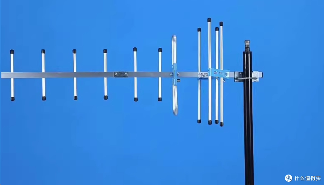

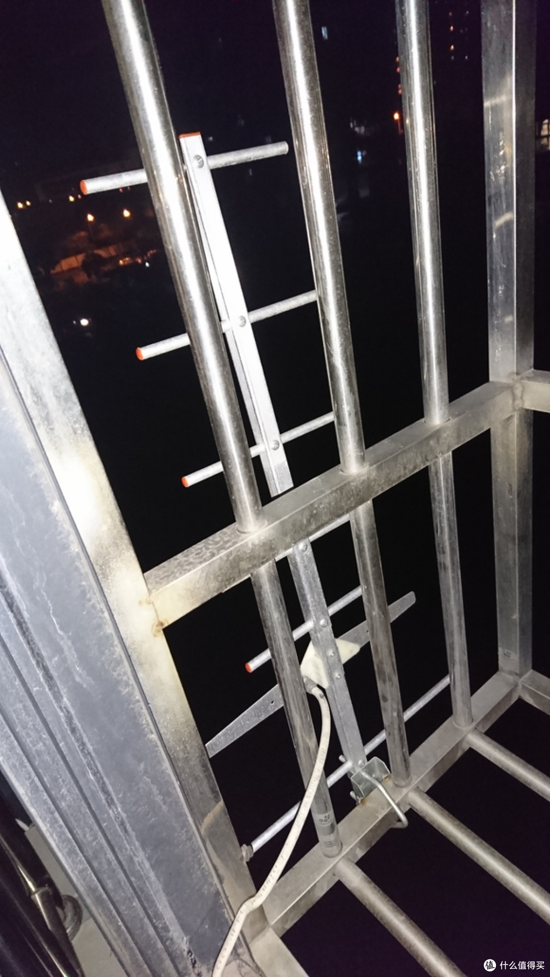

如果住在农村、偏远地区,或者家里楼层低、遮挡多,就买个几十块钱的室外天线,架在屋顶或者窗边,信号会稳定很多。

把天线插到电视背后的RF射频口(就是以前插有线电视线的圆形接口,有的电视会标有ANT In或DTMB),如果天线带USB供电,直接插到电视的USB口上就行,不用额外插电源。记得把天线放在窗户边,尽量没有遮挡,信号会更好。

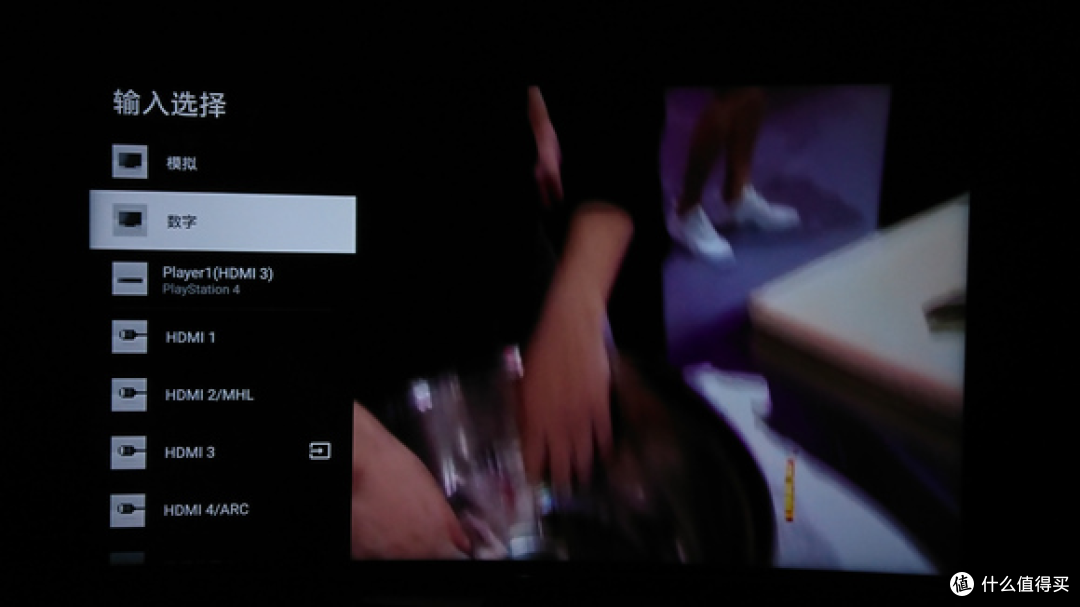

  • 打开电视,按遥控器上的“信号源”键;
  • 在弹出的选项里,找到“DTMB”“地面数字电视”或者“数字电视”(不同品牌电视名字略有差异,找带“数字”“地面”的就行);
  • 选择这个信号源,进入菜单后找到“自动搜台”,点一下,等待1-3分钟;
  • 搜台完成后,就能直接看免费的电视频道了。

先把天线换个位置,尽量放在朝南、朝发射塔方向的窗边,没有遮挡;如果还是不行,可以换个带信号放大功能的天线,或者手动调整天线的方向,再重新全频段搜台。
